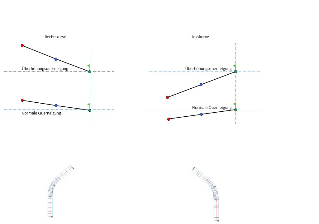

Drehpunkt auf der rechten Seite (Querneigung bei baulich nicht getrennten Straßen mit Pultprofil)
In der folgenden Abbildung wird die Drehpunktmethode Rechte Seite für eine baulich nicht getrennte Straße mit Pultprofil gezeigt.
Eine Beschreibung der Querneigungsdiagramme finden Sie unter Informationen zu Drehpunktmethoden der Querneigungsdrehachse.
