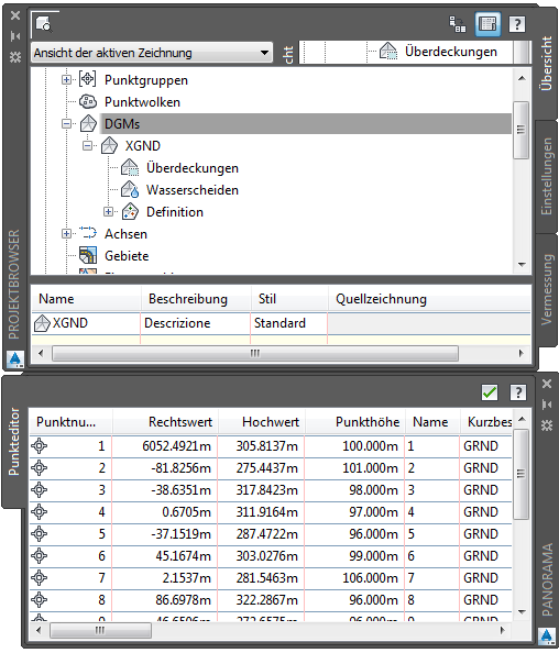

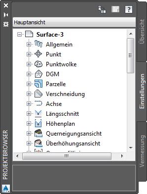

Registerkarten
Im Fenster Projektbrowser können bis zu vier Registerkarten angezeigt werden: Übersicht, Einstellungen, Vermessung und Werkzeugkasten. Im Panorama-Fenster werden benannte Registerkarten angezeigt, wenn mehrere Ansichten im Fenster aktiv sind.
