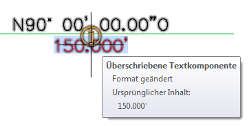

- Format geändert: Gibt an, dass das Format der Beschriftung, nicht jedoch der Inhalt geändert wurde. In der folgenden Abbildung wurde die Farbe der Abstandsbeschriftung in Rot geändert.

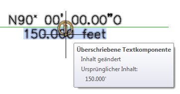

- Inhalt geändert: Gibt an, dass entweder der Inhalt oder der Inhalt und das Format der Beschriftung geändert wurden. In der folgenden Abbildung wurde das Fuß-Symbol (') geändert.
