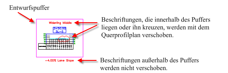

Entwurfspuffer
Anmerkung: Diese Eigenschaftengruppe wird angezeigt, wenn Sie auf die Einstellungen in den Befehlen CreateMultipleSectionView und CreateSectionView zugreifen.
Entwurfselemente, die innerhalb der Entwurfspuffer von Querprofilplänen hinzugefügt werden oder sie kreuzen, werden mit letzteren verbunden. Sie werden dann gegebenenfalls zusammen mit den Querprofilplänen verschoben.
Weitere Informationen finden Sie unter Informationen zu Entwurfspuffern für Querprofilpläne.
Verwenden Sie die folgenden Einstellungen zum Festlegen von Vorgaben für die Ränder der Entwurfspuffer beim Erstellen von Querprofilplänen.
Über Raster/Unter Raster
Gibt die Größe des Entwurfspuffers oberhalb und unterhalb des Querprofilplanrasters an.
Links von Raster /Rechts von Raster
Gibt die Größe des Entwurfspuffers an der linken und rechten Seite des Querprofilplanrasters an.
Anmerkung: Nachdem Sie einen Querprofilplan mit Entwurfspuffer erstellt haben, können Sie dessen Größe mithilfe der Griffe ändern.
