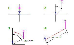

So erstellen Sie Linien durch Festlegen von Quadrantenwinkeln
Geben Sie vom Anfangspunkt (1) aus den Quadranten (2) an. Geben Sie dann den Quadrantenwinkel (3) und die Entfernung (4) an.
  1. Klicken Sie auf Registerkarte StartGruppe ZeichnenDropdown-Liste LinieLinie durch Quadrantenwinkel erstellen Finden
  2. Wählen Sie einen vorläufigen Anfangspunkt für den Winkelwert aus, indem Sie in die Zeichnung klicken, oder die .P, .N. oder .G-Punktfilter verwenden.
  3. Geben Sie einen Quadranten an, indem Sie in die Zeichnung klicken oder einen Wert zwischen 1 und 4 eingeben.
  4. Geben Sie den Quadrantenwinkel in dem Quadranten an, indem Sie in die Zeichnung klicken oder einen Quadrantenwinkel mit den Winkeleinheiten für die Zeichnung eingeben.
  5. Geben Sie die Entfernung an, indem Sie in die Zeichnung klicken oder eine Entfernung eingeben.
  6. Fahren Sie mit dem Festlegen der Quadrantenwinkel und Entfernungen fort, um die Liniensegmente zu definieren. Alternativ können Sie die EINGABETASTE drücken, um zur Eingabeaufforderung Linie zurückzukehren, wo Sie anhand zusätzlicher Optionen die Linie definieren können.
