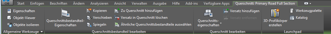

Kontextabhängige Registerkarten bei Auswahl eines Objekts (grün)
Kontextabhängige Registerkarten, die angezeigt werden, wenn Sie ein Objekt auswählen, weisen einen grünen Hintergrund auf. Wenn Sie z. B. ein Querschnittsobjekt auswählen, wird die kontextabhängige Registerkarte Querschnitt angezeigt. Diese Registerkarte ist grün unterlegt.
In der folgenden Abbildung sehen Sie die kontextabhängige Registerkarte bei Auswahl eines Querschnittsobjekts.

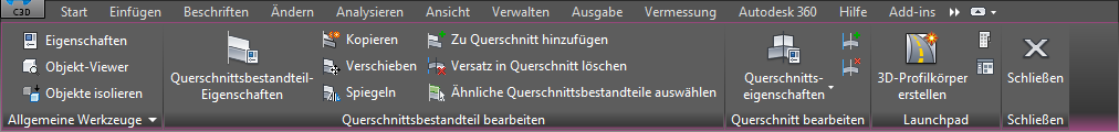

Kontextabhängige Registerkarten ohne Auswahl eines Objekts (lila)
Kontextabhängige Registerkarten, die angezeigt werden, wenn keine Objekte ausgewählt sind, haben einen lila Hintergrund. Wenn Sie z. B. auf der Registerkarte Ändern auf die Schaltfläche Querschnitt klicken, wird die kontextabhängige Registerkarte Querschnitt ohne Auswahl eines Objekts mit lilafarbenem Hintergrund angezeigt. So können Sie auf alle Befehle für Querschnitte zugreifen, ohne dass Sie in der Zeichnung einen Querschnitt auswählen müssen.
Die folgende Abbildung zeigt eine kontextabhängige Registerkarte, die ohne Auswahl eines Objekts angezeigt wird.
Kontextabhängige Registerkarten, die ohne Auswahl eines Objekts angezeigt werden, können über eine Schließen-Schaltfläche geschlossen werden. Wenn Sie ein Objekt auswählen, während diese Registerkarte angezeigt wird, wird die ohne Auswahl eines Objekts angezeigte Registerkarte automatisch geschlossen und durch die entsprechende kontextabhängige Registerkarte bei Auswahl eines Objekts ersetzt.

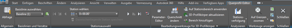

Registerkarte Querprofil-Editor (blau)
Da sich die Multifunktionsleisten-Funktionen des Querprofil-Editors von den Funktionen der beiden zuvor beschriebenen Registerkartenarten unterscheiden, verfügt die Registerkarte Querprofil-Editor über ihre eigene Hintergrundfarbe. Sie ist blau unterlegt.
