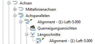

    Die Versatzlängsschnitte werden der Sammlung Versatzlängsschnitte in der Übersicht hinzugefügt. Versatzlängsschnitte werden in der Sammlung Längsschnitte innerhalb der benannten Sammlungen von Versatzlängsschnitten erstellt.
    Die Längsschnitte sind per Vorgabe dynamisch und weisen einen einheitlichen Wert für die Querneigung auf. Sie können Bereiche für Querneigungen hinzufügen oder die Aktualisierungseigenschaft in Statisch ändern, indem Sie die Eigenschaften der Versatzlängsschnitte ändern.
