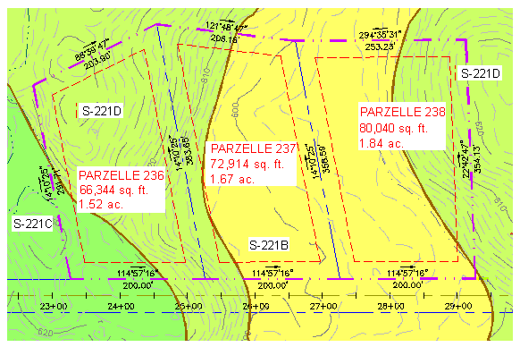

Beispiele für Gebiete sind Bodenkarten, Wasserscheiden und Unterteilungen. Gebiete können sich, wie in der folgenden Abbildung zu sehen ist, geografisch überlagern und dabei unabhängig bleiben. Beispielsweise können sich eine Bodenkarte und eine Unterteilung mit Straßen und Grundstücken überlappen, jedoch voneinander unabhängig bleiben. Eine Parzelle in einem Erdgebiet würde daher nie durch eine Achse in einem Unterteilungsgebiet beeinflusst werden, selbst wenn ihre Grenzen überlappen.
Alle Objekte in einer Gebietstopologiesammlung haben eine gemeinsame Topologie und Beziehungen zueinander.
