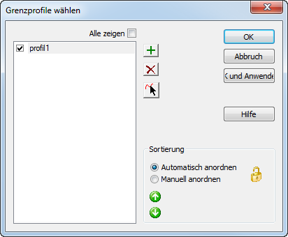

Sie können das Dialogfeld Grenzprofile wählen verwenden, um festzulegen, durch welche Profile eine Feature-Begrenzung definiert wird.
Um das Dialogfeld Grenzprofile wählen anzuzeigen, klicken Sie auf der Registerkarte Abmessungen im Dialogfeld Eigenschaften für Fräs-Features auf Grenzen.
Alle zeigen — Wählen Sie diese Option aus, um alle Profile im aktuellen Dokument anzuzeigen.
Sie können ein einzelnes Feature zum Bearbeiten mehrerer Profile verwenden, wenn diese dieselbe Höhe besitzen und sich nicht schneiden. Verwenden Sie diesen Abschnitt für Features mit mehreren Profilen, um die Reihenfolge zu steuern, in der die Profile bearbeitet werden:
bzw. Element nach unten verschieben
verwenden. Um die Features in der Liste zu sortieren, klicken Sie auf Sortieren und verwenden das Dialogfeld Profil Sortieroptionen.
