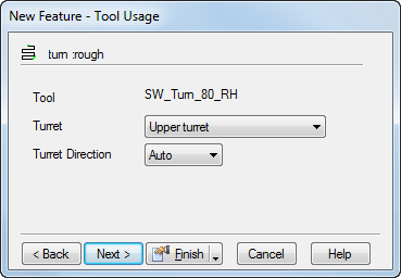

Neues Feature - Werkzeugverwendung (DREHEN)
Diese Seite ermöglicht es ihnen die Art der Benutzung des Werkzeugs zu ändern.
Werkzeug zeigt den Namen des Werkzeugs an, mit dem die aktuelle Operation ausgeführt wird.
Werkzeugträger - Wählen Sie den Werkzeugträger aus, der das Werkzeug hält.
Revolverrichtung - Wählen Sie die Drehrichtung des Revolvers aus. Wenn diese Option auf Auto eingestellt ist, wird die optimale Richtung von der Maschine bestimmt.
