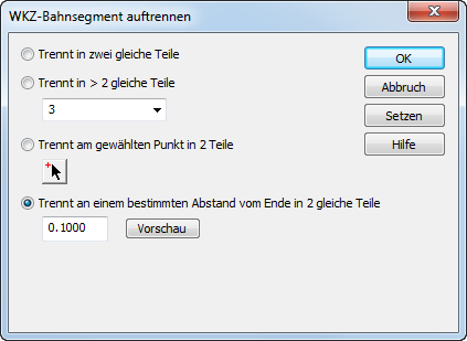

Klicken Sie zum Anzeigen des Dialogfelds WKZ-Bahnsegment auftrennen auf der Registerkarte Werkzeugwege im Dialogfeld Fräsfeature-Eigenschaften auf Segment auftrennen
Dieses Formular teilt eine Bewegung in mehrere Bewegungen, um feinere Änderungen zu ermöglichen.
Sie können die Bewegung in zwei gleiche Teile teilen oder die gewünschte Anzahl der gleichgroßen Teile festlegen.
Sie können das Segment auch in zwei Teile, an einem bestimmten Punkt oder mit einem bestimmten Abstand vom Endpunkt teilen.
