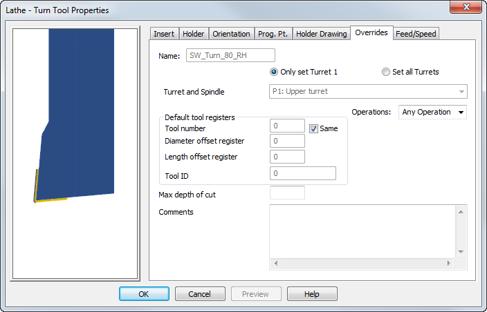

Registerkarte Ausgabe
Klicken Sie auf die Werkzeug-Vorschau, um die Ansicht zu verschieben und zu zoomen. Die Ausrichtung der Vorschau wird durch die Einstellungen auf der Maschine-Registerkarte des Darstellungsoptionen-Dialogs bestimmt. Klicken Sie mit der rechten Maustaste auf das Bild, um ein Kontextmenü zu öffnen.
Name — Legt den Namen des aktuellen Werkzeugs fest.
Anmerkung: Ändern Sie den Namen des Werkzeugs mithilfe der Eingeben/Typ-Registerkarte.
Nur WKZ-Träger 1 setzen — Wählen Sie diese Option, um die Werkzeugregister für nur einen Werkzeugträger einzustellen.
Alle WKZ-Träger setzen — Wählen Sie diese Option, um die Werkzeugregister für alle Werkzeugträger einer Mehrfach-Werkzeugträger-Maschine festzulegen. Wählen Sie einen Eintrag aus der WKZ-Träger und Spindel-Liste aus, um den einzusetzenden Revolver auszuwählen.
Anmerkung: Die zur Wahl stehenden Werkzeugträger werden durch die aktuelle Post-Datei bestimmt.
Standard Werkzeugregister — Legen Sie die Register-Einstellungen für das Werkzeug fest:
Werkzeug-ID — Legt die Identifikationsnummer des Werkzeugs fest. Dies wird von Bridgeport-Drehbänken sowie von einigen Cincinnati-Maschinen eingesetzt.
Anmerkung: Verwenden Sie den Werkzeugzuordnung-Dialog, um die Registerwerte für einzelne Bauteile zu überschreiben.
Operationen — Wählen Sie einen Eintrag aus der Liste aus, um den Operationstyp, für den FeatureCAM dieses Werkzeug auswählen darf, festzulegen. Sie können diese Einstellungen überschreiben, indem Sie das Werkzeug manuell auswählen.
Max Schnitttiefe - Dies ist die größte für dieses Werkzeug zulässige Schnitttiefe.
Kommentare — Geben Sie optional Kommentare ein, die mit dem Werkzeug im Zusammenhang stehen. Ein Postprozessor kann so konfiguriert werden, dass er diese Kommentare ausgibt.
