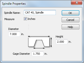

Dialogfeld Spindel-Eigenschaften
Über das Dialogfeld Spindel-Eigenschaften können Sie Spindeln anzeigen, bearbeiten und erstellen.
Klicken Sie zum Anzeigen des Dialogfelds Spindel-Eigenschaften im Dialogfeld Spindeln und Werkzeughalter auf Erstellt neue Spindel oder Ändert Spindeldefinition .
Haltername — Jeder Werkzeughalter muss einen eindeutigen Namen besitzen.
Abmessung — Dies gibt die Einheiten an, die für die Abmessungen der Spindel verwendet werden. Wählen Sie Zoll aus, um Zoll als Einheit zu verwenden oder wählen Sie diese Option ab, um Millimeter zu verwenden.
Durchmesser — Dies ist der Durchmesser der Spindel (siehe Diagramm).
Höhe — Dies ist die Höhe der Spindel (siehe Diagramm).
Lehren-Durchmesser — Dies ist der Durchmesser des Maß (siehe Diagramm)
Durchmesser
Höhe
Lehren-Ø
OK — Klicken Sie auf OK, um Änderungen an den neuen oder vorhandenen Spindeln zu speichern.
Abbrechen - Klicken Sie auf Abbrechen, um alle Änderungen (sofern vorhanden) zu verwerfen und zum Dialogfeld Spindeln und Werkzeughalter zurückzukehren.
