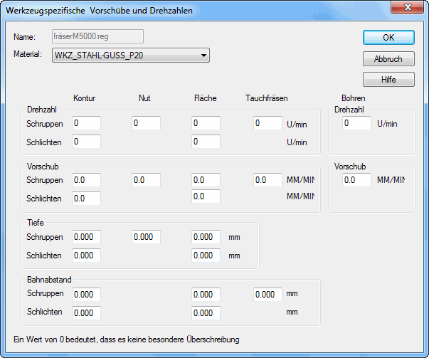

'Werkzeugspezifische Vorschübe und Drehzahlen'-Formular
Name — Legt den Namen des aktuellen Werkzeugs fest.
Anmerkung: Sie können den Namen des Werkzeugs auf der Registerkarte Werkzeuggruppe bearbeiten.
So fügen Sie Material hinzu:
  1. Wählen Sie ein Material aus der Liste.
  2. Ändern Sie jeden Vorschub, Drehzahl, Tiefe (des Schnitts) und Bahnabstand und klicken Sie auf OK.
    Das Material wird der Tabelle auf der Registerkarte Vorschub/Drehzahl hinzugefügt.
So bearbeiten Sie die Materialwerte:
  1. Stellen Sie sicher, dass es sich beim Material tatsächlich um das Material handelt, dessen Werte Sie ändern möchten.
  2. Ändern Sie die Werte für Vorschub, Drehzahl, Tiefe und Zustellung und klicken auf OK.
    Das Material wird mit den neuen Werten in der Tabelle auf der Registerkarte Vorschub/Drehzahl aktualisiert.
