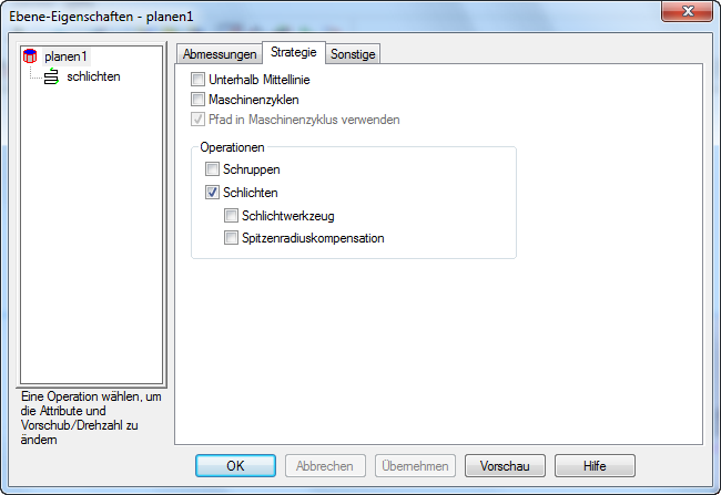

Unterhalb Mittellinie - Aktivieren Sie diese Option um das Werkzeug auf der negativen X-Seite der Spindel-Mittellinie arbeiten zu lassen.
Pfad in Maschinenzyklus verwenden — Bezieht sich auf Maschinenzyklen verwenden. Aktivieren Sie diese Option, um die Kurve einmal in der NC-Datei auszugeben und verweisen Sie in den Schrupp- und Schlicht-Maschinenzyklen darauf. Diese Option ist standardmäßig aktiviert.
Schruppdurchlauf — Aktivieren Sie diese Option, um dem Feature eine Schruppoperation hinzuzufügen.
Schlichtdurchlauf — Aktivieren dieser Option fügt dem Feature eine Schlichtoperation hinzu. Wenn diese Option abgewählt ist, wird der Schruppdurchlauf noch immer so bearbeitet, als wäre der Schlichtdurchlauf eingeschlossen. Das Schlichtaufmaß wird im Schruppdurchlauf belassen. Die Option Aufmaß Bodenschlichten wird ebenso im Schruppdurchlauf belassen, wenn Boden schlichten ausgewählt ist, selbst wenn das Kontrollkästchen nicht verfügbar ist.
