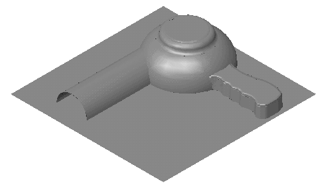

Regelfläche (Beispiel)

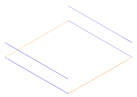

Der Fön verwendet im Modell eine Regelfläche als Trennfläche. Die beiden Profile (in diesem Fall Linien) werden entlang der gegenüberliegenden Seiten des Rohteils gezeichnet und dann in Z-Richtung bis zur entsprechenden Tiefe verschoben.
Dann werden diese als die beiden Profile für die Regelfläche ausgewählt, die unter den anderen Flächen des Modells bis zur Verlängerung des Bauteils verläuft, sodass eine vollständige Fläche für die Verwendung beim Spritzgießen entsteht.
