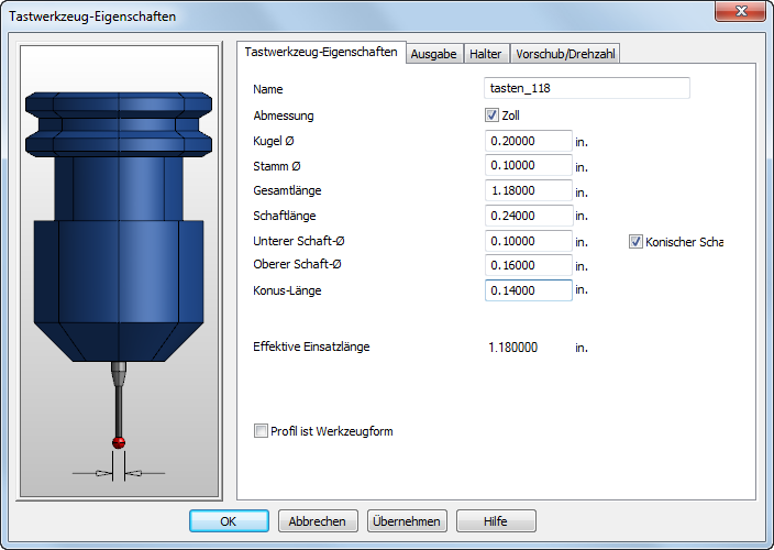

Konischer Schaft - Deaktivieren Sie diese Option, um einen Schaft mit konstantem Durchmesser zu erstellen, und geben Sie Schaftdurchmesser anstelle von Unterer Schaft-Ø und Oberer Schaft-Ø ein.
Name — Geben Sie einen Namen zur Identifizierung des Werkzeugs ein. Alle Werkzeuge im Katalog müssen eindeutige Namen besitzen.
Abmessung — Diese Option gibt die Einheiten an, die verwendet werden, um die Abmessungen des Werkzeugs zu melden. Wählen Sie Zoll für Einheiten in Zoll aus oder wählen Sie es für Angaben in Millimeter ab.
