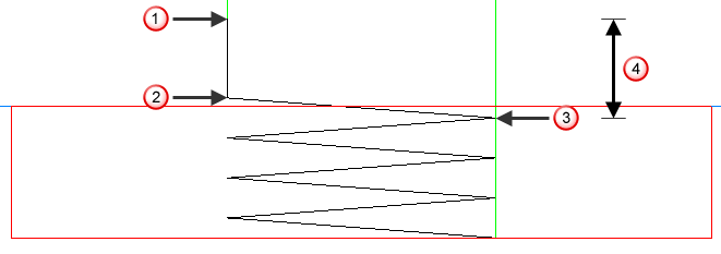

Wenn das Attribut Vorschub % beispielsweise 2000 mm/Min beträgt und Sie die Eintauchgeschw. % auf 50 sowie die erste Eintauchgeschw. % auf 20 festlegen, beträgt der daraus resultierende Vorschub für die erste Eintauchbewegung 200 mm/Min. Setzen der Ersten Eintauchgeschw % auf einen langsammeren Vorschub kann Ihr Werkzeug vor einer harten Schicht auf der Oberfläche des Materials schützen.
Eintauchabstand
Z-Rampen-Abstand
Erste Z-Tiefe
Erste Eintauchbewegung
