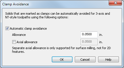

Formular 'Spannmitteln ausweichen'
Um das Dialogfeld Spannmitteln ausweichen zu öffnen, klicken Sie auf der Seite Fräsen im Dialogfeld Bearbeitungsattribute auf die Schaltfläche Spannmitteln ausweichen.
Automatisch dem Spannmittel ausweichen — Wählen Sie diese Option aus, um automatisch Volumen zu vermeiden, die als Klemme markiert sind. Rechtsklicken Sie auf den Namen im Feature Baum, um ein Volumen als Klemme zu markieren und wählen Sie Volumenmodelle als Aufspannung verwenden aus dem Kontextmenü aus.
Anmerkung: Diese Option wird auf Werkzeugwege des Typs 2,5D NT und auf 3D-Werkzeugwege angewendet. Verwenden Sie NT-Werkzeugwege sowohl für die Schruppp- und Schlichtoperationen, damit diese Option für ein 2,5D-Bauteil verwendet werden kann.
Aufmaß — Geben Sie den Minimalabstand ein, der um die Klemmen herum belassen werden soll.
Axialzugabe — Sie stellen getrennte Axial- und Radialaufmaße ein, indem Sie diese Option auswählen und den kleinsten axialen (XY) Abstand eingeben, den Sie um die Klemmen beibehalten möchten. Wenn Sie Axialzugabe aktivieren, wird der Aufmaß-Wert nur auf den Radialen (Z-)Abstand angewendet.
Bei 2D-Features wird die Axialzugabe ignoriert, und das Aufmaß wird als radiales und axiales Aufmaß verwendet.
