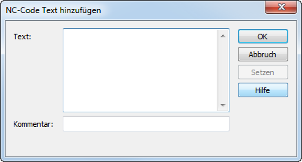

Klicken Sie zum Anzeigen des Dialogfelds NC-Code Text hinzufügen auf der Registerkarte Werkzeugwege im Dialogfeld Fräsfeature-Eigenschaften auf NC-Code-Text hinzufügen
Mit diesem Formular können Sie einzelne oder mehrere Linien des NC-Codes vor dem ausgewählten Punkt einfügen und optional einen Kommentar hinzufügen.

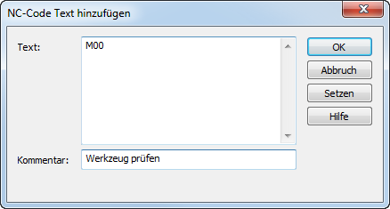

Sie können beispielsweise einen bedingten Halt M00 an einem bestimmten Punkt eingeben, um das Werkzeug zu überprüfen.

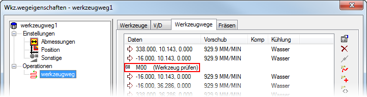

Klicken Sie auf die Schaltfläche Ausführen und dann auf die Schaltfläche OK. Anschließend werden der NC-Code und der Kommentar zur Registerkarte Werkzeugwege oberhalb der gewählten Reihe hinzugefügt, zum Beispiel:
Einzelne Zeilen des NC-Codes enthalten das Symbol
und mehrere Zeilen des Codes enthalten das Symbol

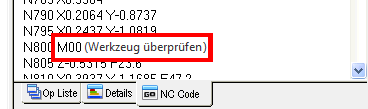

Nach der Simulation können Sie den Code in der Registerkarte NC-Code sehen, zum Beispiel:
