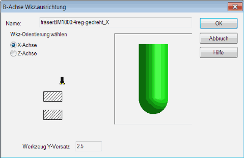

Formular B-Achsen-Werkzeugausrichtung
Verwenden Sie das Dialogfeld B-Achsen-WKZ-Ausrichtung zum Angeben der Werkzeugausrichtung für Drehfräswerkzeuge.
So zeigen Sie das DialogfeldB-Achsen-WKZ-Ausrichtung an
  1. Stellen Sie sicher, dass die Option Drehfräsen unter Werkzeugweg auf der Registerkarte Strategie im Dialogfeld Feature-Eigenschaften ausgewählt ist.
  2. Klicken Sie auf der Registerkarte Werkzeuge auf Werkzeugausrichtung zum Drehfräsen .
WKZ-Orientierung wählen - Geben Sie an, ob die Werkzeugausrichtung mit der X-Achse, Y-Achse oder B-Achse erfolgen soll.
Anmerkung: X-Achsen Werkzeugwege können nur für AD (= Außendurchmesser) -Features verwendet werden.
Werkzeug Y-Versatz - Geben Sie den Y-Versatz für das Werkzeug ein. Der Standardwert beträgt 25% des Werkzeudurchmessers.
