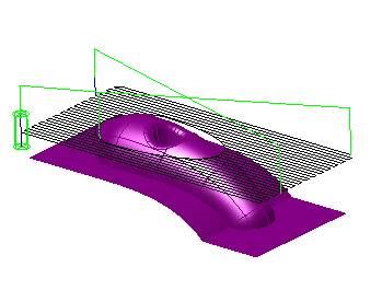

Zickzack — Dies ist dem parallelen X-Schruppen ähnlich. Schruppt jeden Gitterstil auf der Z-Ebene mit einem optionalen Profildurchlauf um jeden Schnitt.

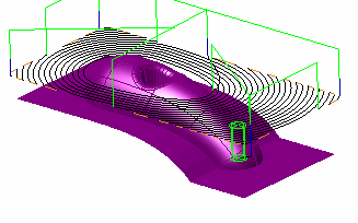

Versatz — Jeder Schnitt wird wiederholt versetzt, um die Werkzeugwege zu bilden.
Vortex - Ein Versatz-Werkzeugweg, der fast die gesamte Zeit mit dem angegebenen Schneidevorschub bearbeitet wird. Der optimale Werkzeugeingriffswinkel wird nie überschritten, indem komplizierte Werkzeugwegsegmente durch Trochoide ersetzt werden. Dies funktioniert gut bei massiven Hartmetall-Werkzeugen.
