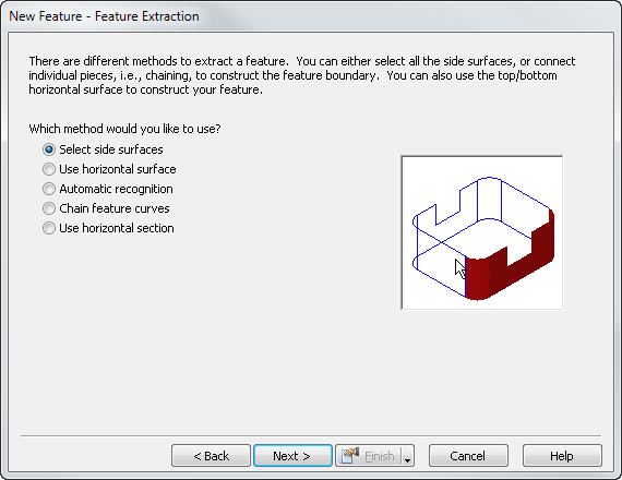

Verwenden Sie die Seite Feature extrahieren des Assistenten für Neues Feature, um die Methode auszuwählen, die Sie zum Erkennen von Features aus einem Volumenkörpermodell verwenden möchten.
Wählen Sie eine Methode zum Erkennen von Features aus:
Um alle Erkennungsfeatures mit derselben Höhe zu erstellen, wählen Sie Selbe Z-Höhe erzwingen aus, und geben Sie einen Höhenwinkel ein, um die Höhe anzugeben, an der Sie die Features erstellen möchten.
Geben Sie einen Seitenwinkel ein, um den Winkel für die Wände des Features anzugeben.
Geben Sie einen Höhenwinkel ein, um das Feature mit einer anderen Höhe als die ausgewählten Profile zu erstellen.
Geben Sie den Höhenwinkel ein, mit dem Sie die Features erstellen möchten.
Das Bild auf der rechten Seite des Dialogfelds zeigt ein Beispiel der ausgewählten Erkennungsmethode.
