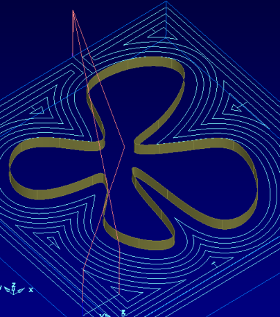

Insel-Feature:
Bei einem Insel-Feature hat der Werkzeugweg einige Rückzügs- und Eintauchbewegungen an der Kante des Rohteils weniger.
Traditionelles Fräsweg-Beispiel:
NT Werkzeugweg Beispiel:
