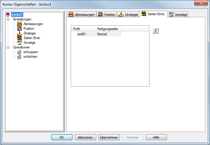

Registerkarte Seiten Einst.
Verwenden Sie die Registerkarte Seiten Einst. im Dialogfeld Fräsfeature-Eigenschaften, um die Bearbeitungsseite einiger Features anzugeben, die anhand von Profilen erstellt wurden.
Wählen Sie einen Profilnamen in der Tabelle aus. Ein roter Pfeil wird im Grafikfenster angezeigt, um die aktuelle Fertigungsseite anzuzeigen, zum Beispiel:
Wenn Sie die andere Seite des Profils bearbeiten möchten, klicken Sie auf die Schaltfläche Bearbeitungsseite wechseln . Die Bearbeitungsrichtung wurde umgekehrt:
