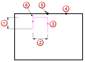

Die Abstechoperation ist für 2- und 4-Achs-Features verfügbar.
Diese Option wird normalerweise nur ausgeführt, wenn eine Kontur mit Rückzugoperation geschnitten wurde.
Abschneiden, schneidet den Teil der Kontur ab, der bei der Rückzugoperation übrig gelassen wurde. Die Bearbeitung wird in der dem Maschinenprofil entegengesetzten Richtung vorgenommen, das bedeutet vom Konturendpunkt bis zur Stoppposition. Der Draht stoppt bevor er vom Teil entfernt wird. Die Soppposition wird als kleines Quadrat angezeigt.
Rückzuglänge
Länge des Stopps
Drahtweg
Kontur
Normale Kontur Start-/Endposition
Eingefügte Endposition
