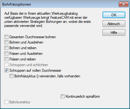

Sie steuern Bohr/Fräs Feature-Ebenen auf Feature-Ebene im Formular Bohr/Fräs Optionen:
Wählen Sie die Strategien aus, die Sie aktivieren möchten. Folgende Optionen sind verfügbar:
Wenn Sie mehr als eine Strategie auswählen, arbeitet FeatureCAM der Reihe nach die Strategieliste im Formular durch, bis es eine Strategie findet, mit der die Bohrung fertiggestellt werden kann.
