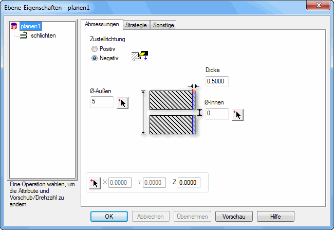

Verwenden Sie die Registerkarte Abmessungen zum Bearbeiten der Abmessungen eines Flächen-Features.
Zustellrichtung — Wählen Sie Positiv aus, wenn Sie in die +X Richtung schneiden möchten oder Negativ, sollten Sie in die -X Richtung schneiden möchten.
Dicke — Geben Sie die Materialmenge ein, die in Z entfernt werden soll.
Außen-Ø — Geben Sie den oberen X-Wert als Außendurchmesser ein.
Innen-Ø — Geben Sie den Innendurchmesser ein.
