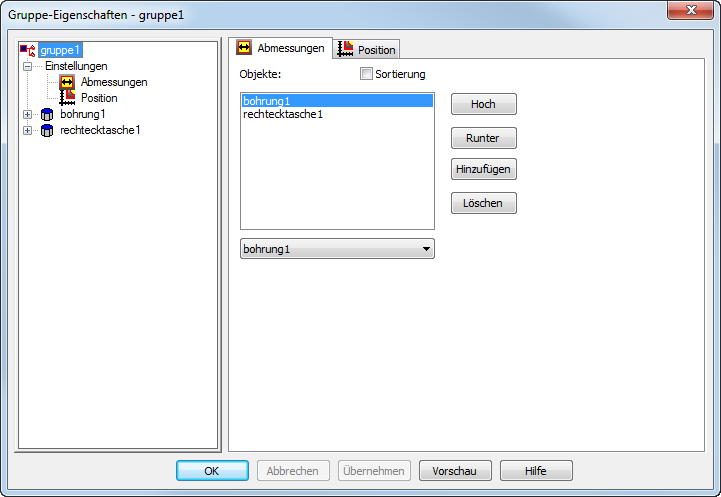

Formular 'Gruppe-Eigenschaften'
Sie können das Formular Feature-Gruppen-Eigenschaften verwenden, um Gruppen aus mehreren Objekten zu erstellen.
Wenn Sie das Dialogfeld Gruppe-Eigenschaften anzeigen möchten, wählen Sie alle Features aus, die Sie im Grafikfenster gruppieren möchten, und wählen Sie dann die Registerkarte Feature und Bearbeitung > Muster & Gruppe > Gruppe aus.
Die Registerkarte Abmessungen enthält die folgenden Optionen:
Liste Objekte – Eine Liste der Objekte in der Gruppe.
Modellobjektliste (unterhalb der Liste Objekte) — Eine Liste der Objekte im Modell.
Sortierung — Wählen Sie diese Option aus, um die Objekte in der Reihenfolge, in der diese in der Liste Objekte angezeigt werden, zu bearbeiten.
Hoch — Bewegen Sie das ausgewählte Objekt in der Liste Objekte um eine Position nach oben.
Runter — Bewegen Sie das ausgewählte Objekt in der Liste Objekte um eine Position nach unten.
Hinzufügen — Fügt das ausgewählte Objekt in der Liste Modellobjekte der Gruppe hinzu.
Löschen — Entfernen Sie das ausgewählte Objekt in der Liste Objekte aus der Gruppe.
Baumansicht — Zeigt die Objekte in der Gruppe an. Sie können ein Objekt in der Baumansicht auswählen, um Optionen zum Bearbeiten des Objektes anzuzeigen.
