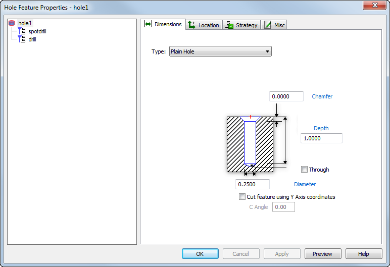

Registerkarte Abmessungen (Bohren)
Typ – Wählen Sie den Bohrungstyp aus:
Fasen – Geben Sie die Höhe der Fase ein, oder klicken Sie auf die blaue Beschriftung, und wählen Sie die Höhe im Grafikfenster aus.
Tiefe – Geben Sie die Tiefe der Bohrung ohne den Spitzenversatz ein, oder klicken Sie auf die blaue Beschriftung, und wählen Sie die Tiefe im Grafikfenster aus.
Durch – Wählen Sie diese Option aus, um die Bohrungslänge um 10 % des Bohrungsdurchmessers zu verlängern, damit die Bohrerspitze berücksichtigt und ein Grat verhindert wird.
Durchmesser – Geben Sie den Durchmesser der Bohrung ein, oder klicken Sie auf die blaue Beschriftung, und wählen Sie den Durchmesser im Grafikfenster aus.
Feature mit Y-Achse bearbeiten — Wählen Sie in Drehen/Fräsen, 4-Achsen oder 5-Achs-Bauteile mit Z-Indexierung diese Option aus, um in X und Y zu schneiden oder wählen Sie diese Option ab, um das Bauteil um die Indexachse zu drehen.
C Winkel — Wenn die Option Feature mit Y-Achse bearbeiten ausgewählt ist, geben Sie den C-Winkel der Spindel ein, in dem das Feature geschnitten werden soll.
