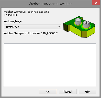

Formular 'Werkzeugträger auswählen'
Im Dialogfeld Werkzeugträger auswählen können Sie angeben, welcher Werkzeugträger ein Werkzeug enthält.
So geben Sie an, welcher Werkzeugträger ein Werkzeug enthält

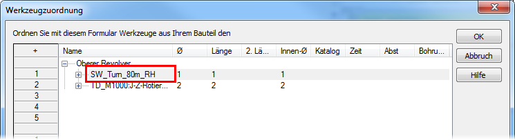

  1. Wählen Sie im Dialogfeld Werkzeugzuordnung ein Werkzeug aus, und klicken Sie auf Block wählen, um das Dialogfeld Werkzeugblöcke auswählen zu öffnen.
  2. Wählen Sie aus der Werkzeugträger-Liste das Werkzeugträger-Volumen aus der Maschinenkonstruktionsdatei aus, das das ausgewählte Werkzeug halten soll.
  3. Wählen Sie den Steckplatz aus der Liste aus, der das Werkzeug halten soll.
  4. Klicken Sie auf OK, um das Formular Werkzeugträger auswählen zu schließen.
    Der von Ihnen ausgewählte Werkzeugträger wird im Werkzeugzuordnung-Baum angezeigt.
