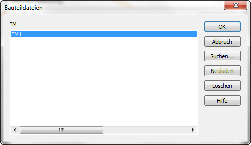

Teileliste (Mehrfachspannung)
Klicken Sie auf Teileliste im Dialogfeld Mehrfachspannung, um das Dialogfeld Bauteildateien zu öffnen.
Sie können das Formular Bauteildateien verwenden, um Bauteildateien zu öffnen, damit Sie Setups aus diesen dem Mehrfachspannungsdokument hinzufügen können:
FM-Bauteildateien – Eine Liste von Bauteildateien, aus der Sie Setups hinzufügen können. Geöffnete Bauteildateien werden automatisch angezeigt.
OK — Schließt das Formular und akzeptieren Sie die Änderungen.
Abbrechen — Schließen Sie das Formular und brechen Sie alle Änderungen ab.
Durchsuchen — Zeigt das Formular FM-Bauteildatei an. Wählen Sie eine .fm-Datei aus und klicken Sie auf Öffnen, um die Bauteildatei zu öffnen. Sie können Setups aus geöffneten Bauteildateien in das Mehrfachspannungsdokument hinzufügen.
Neuladen — Aktualisiert die ausgewählte Bauteildatei im Mehrfachspannungsdokument, wenn die Quelldatei geändert wurde.
Löschen — Entfernen Sie die ausgewählte Bauteildatei aus der Liste FM-Bauteildateien. Diese Option ist nicht verfügbar für Bauteildateien, die gerade vom Mehrfachspannungsdokument verwendet werden.
