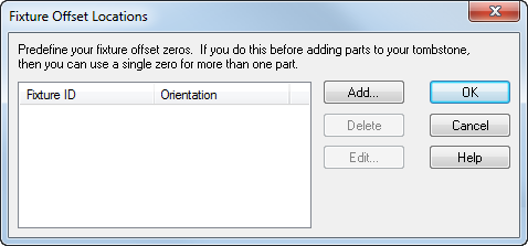

  1. Öffnen Sie das Spannungsversatzposition-Formular auf eine der folgenden Arten:
    • Klicken Sie auf den Spannungs-ID -Schritt im Schritte-Featuer Manager.
    • Klicken Sie auf die Nullpunkte-Schaltfläche im Dialogfeld Spannturm Prozessplan.
  2. Klicken Sie auf die Hinzufügen-Schaltfläche. Der Spannungsposition-Assistent wird angezeigt.

    Den Halterungsversatz den Sie erstellen, wird auf jeder Fläche des Spannturms mit dem Symbol im Grafikfenster angezeigt.
    Das Nullpunkt Versatz-Position-Formular listet die Nullpunkt-IDs auf, die Sie erstellt haben.
  9. Klicken Sie auf OK, um diese zuzuweisen.
