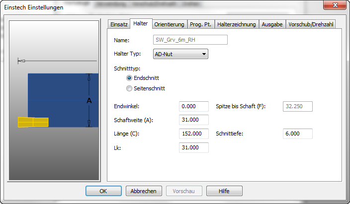

Klicken Sie auf die Werkzeug-Vorschau, um die Ansicht zu verschieben und zu zoomen. Die Ausrichtung der Vorschau wird durch die Einstellungen auf der Maschine-Registerkarte des Darstellungsoptionen-Dialogs bestimmt. Klicken Sie mit der rechten Maustaste auf das Bild, um ein Kontextmenü zu öffnen.
Die Registerkarte Halter für das Einstechwerkzeug enthält folgende Attribute:
Name — Legt den Namen des aktuellen Werkzeugs fest.
Anmerkung: Ändern Sie den Namen des Werkzeugs mithilfe der Eingeben/Typ-Registerkarte.
Haltertyp — Für Nuten sind folgende Haltertypen verfügbar:
Endschnitt — Das Werkzeug schneidet in eine Richtung, parallel zur Länge des Halters.
Seitenschnitt — Das Werkzeug schneidet in einer Richtung senkrecht zur Länge des Werkzeughalters.
Endwinkel
Endabstand
Seitenwinkel
Kontur Anfahrabstand
Schaftdurchmesser (D)
Länge (C)
Spitzenwinkel
Breite
Eckradius
Min/Max Tauch-Ø.
Schnitttiefe — Dies ist die maximale Schnitttiefe.
Ausspannlänge — Dies zeigt den Anteil des Werkzeugs an, der bei der Simulation des Werkzeughalters aus dem Halter herausragt.
