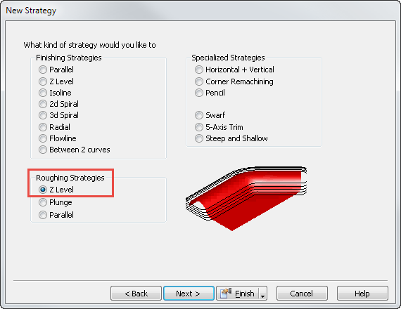

  3. Verwenden Sie die Seite Bauteil-Flächen des Assistenten, um die Flächen auszuwählen, die Sie bearbeiten möchten, und klicken Sie dann auf Weiter.
  4. Wählen Sie auf der Seite Neue Strategie die Option Einzelne Bearbeitung wählen, und klicken Sie dann auf Weiter.
  5. Wählen Sie unter Schruppstrategien die Option Z-Ebene, und klicken Sie dann auf Weiter.
