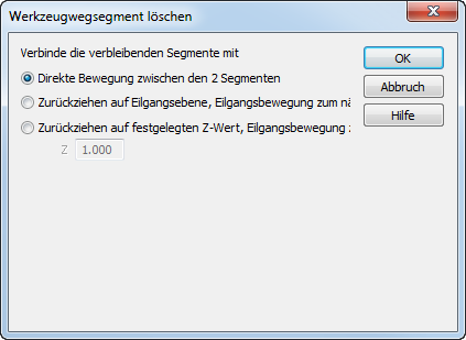

Klicken Sie zum Anzeigen des Dialogfelds Werkzeugwegsegment löschen auf der Registerkarte Werkzeugwege im Dialogfeld Fräsfeature-Eigenschaften auf Segment löschen
Wenn Sie ein Werkzeugwegsegment löschen, müssen Sie auswählen, wie Sie die verbleibenden Segmente aus diesen Optionen verbinden:
