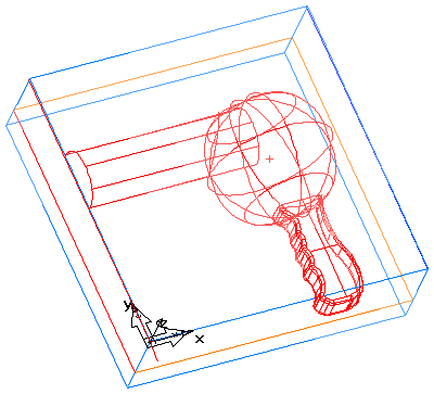

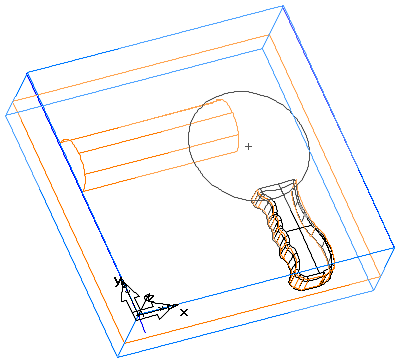

Im Beispiel mit dem Fön wird ein kugelförmiges Motorgehäuse verwendet. Falls die Konstruktion also eine Kugel mit einem Durchmesser von 2,25 Zoll erfordert, können Sie eine solche Fläche erstellen, indem Sie einen Kreis mit einem Durchmesser von 2,25 Zoll und einer Tiefe in den Quader zeichnen. Verwenden Sie diesen Kreis nun zum Konstruieren einer Kugel, die Sie mit der geregelten Trennfläche trimmen können.
