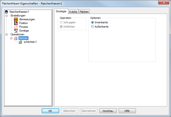

Registerkarte Strategie (5-Achstrimmen)
Innenkante - Wählen Sie diese Option, um Werkzeugwege auf der Innenkante der Fläche zu erstellen.
Außenkante - Wählen Sie diese Option, um Werkzeugwege auf der Außenseite der Fläche zu erstellen.
Halter-Kollisionsfreischnitt — Kappt den Werkzeugweg an der Position, an der der Halter oder der Schaft mit der Bauteiloberfläche, Prüffläche oder dem unbearbeiteten Rohteil kollidieren. Begrenzt den Werkzeugweg an der Position, an der Halter oder der Schaft mit der Bauteiloberfläche, Prüffläche oder dem unbearbeiteten Bauteil kollidieren. Ist diese Option ausgewählt, werden die Attribute Halterabstand und Schaftabstand auf der Fräsen-Registerkarte für die Operation angezeigt.
