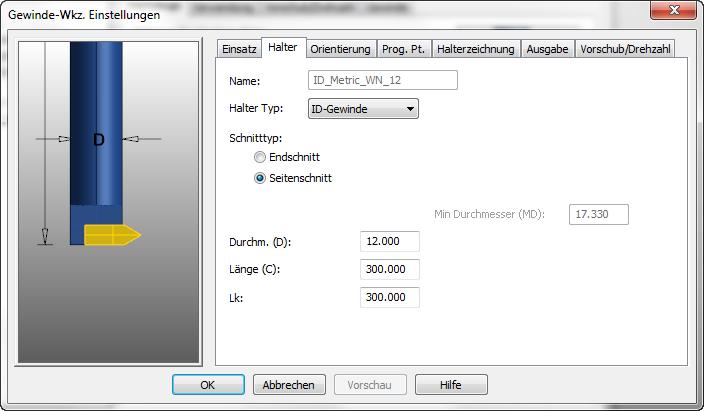

Klicken Sie auf die Werkzeug-Vorschau, um die Ansicht zu verschieben und zu zoomen. Die Ausrichtung der Vorschau wird durch die Einstellungen auf der Maschine-Registerkarte des Darstellungsoptionen-Dialogs bestimmt. Klicken Sie mit der rechten Maustaste auf das Bild, um ein Kontextmenü zu öffnen.
Name — Legt den Namen des aktuellen Werkzeugs fest.
Haltertyp — Für Gewindefräser sind folgende Haltertypen verfügbar:
Endschnitt — Das Werkzeug schneidet in eine Richtung, parallel zur Länge des Halters.
Seitenschnitt — Das Werkzeug schneidet in einer Richtung senkrecht zur Länge des Werkzeughalters.
Ausspannlänge — Dies zeigt den Anteil des Werkzeugs an, der bei der Simulation des Werkzeughalters aus dem Halter herausragt.
