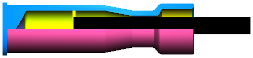

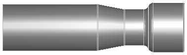

Dieses gedrehte Bauteil-Beispiel hat ein Drehen-, ein Bohrungs- und ein Nut-Feature:

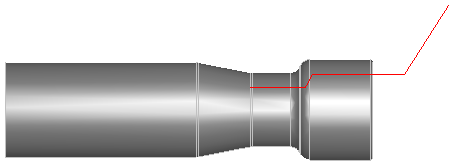

Eine 3D Simulation mit einer 3/4-Ansicht zeigt, dass das Werkzeug durch einen schmalen Kanal durch muss, um das Nutfeature zu erreichen:
Um die Bewegung des Werkzeugs durch diesen schmalen Kanal zu steuern, können Sie Profile erstellen und diese als Startpunkt und Endpunkt auf der Drehen Registerkarte einstellen

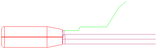

Eine Mittelliniensimulation, ausschließlich des Nutfeatures, zeigt die Annäherungsbewegung in Grün, welche eine Eilgangbewegung ist:
Wählen Sie auf der Registerkarte Vorschub/Drehzahl Vorschub von Startpunkt oder Profil und Vorschub auf Profil. Geben Sie die Vorschub-Werte ein und klicken Sie auf Übernehmen.

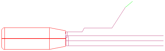

Die Mittelliniensimulation zeigt nun die Annäherungs-Bewegung in Lila, eine Vorschubsbewegung:
