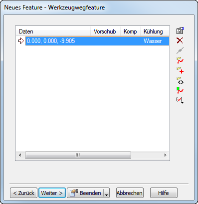

- Klicken Sie auf Weiter. Die Seite Neues Feature - Werkzeugweg-Feature wird angezeigt.
Diese Seite hat dieselben Schaltflächen zum Ändern von Werkzeugwegen wie die Registerkarte Werkzeugwege im Dialogfeld Werkzeugweg-Eigenschaften.
