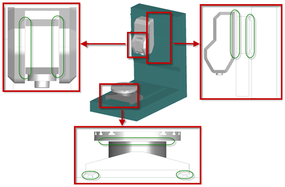

In der Abbildung werden einige Beispiele für Aussparungen angezeigt. Sie sind jeweils nicht viel größer als 2 mm.
