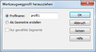

Klicken Sie zum Anzeigen des Dialogfelds Werkzeugwegprofil herausziehen auf der Registerkarte Werkzeugwege im Dialogfeld Fräsfeature-Eigenschaften auf WKZ-Weg als Profil ausgeben
aus.
Mit dem Formular Profil herausziehen können Sie ein Profil aus einem Werkzeugweg erstellen. Wenn Sie ein einzelnes Profil erstellen möchten, geben Sie den Namen des Profils ein und klicken Sie auf OK. Wenn Sie Bögen und Linien erstellen möchten, klicken Sie auf die Geometrie Umwandeln. Wenn Sie nur einige wenige Segmente für einen Werkzeugweg ausgeben möchten, wählen Sie eine Auswahl an Bewegungen aus und wählen Sie die Option Nur gewählte Segmente aus.
