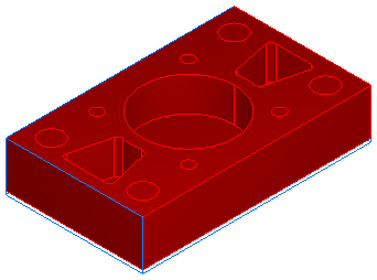

Dies ist ein importiertes Volumenkörper-Bauteil:

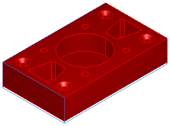

Die Abbildung unten zeigt das Volumenkörper-Bauteil, bei dem die Bohrungen erkannt und unterdrückt sind. Die Bohrungen im Volumenkörper sind ausgefüllt, die erkannten Bohrungsfeatures sind jedoch als Kreise dargestellt:

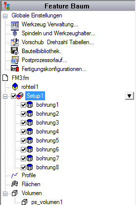

Im Feature-Baum werden die acht erstellten Bohrungen angezeigt:
