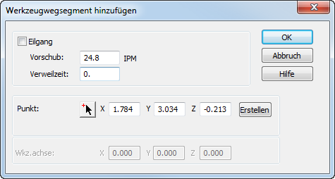

Klicken Sie zum Anzeigen des Dialogfelds Werkzeugwegsegment hinzufügen auf der Registerkarte Werkzeugwege im Dialogfeld Fräsfeature-Eigenschaften auf Segment hinzufügen
Mit diesem Formular können Sie einen neuen Punkt vor den aktuell ausgewählten Punkt einfügen. Geben Sie für jeden Punkt, den Sie erstellen möchten, die neuen Punkt-Koordinaten ein, legen Sie eine Vorschubrate fest oder wählen Sie die Option Eilgang aus, geben Sie optional eine Verweilzeit in Sekunden ein und klicken Sie auf die Schaltfläche Erstellen. Wenn Sie mit dem Erstellen von Punkten fertig sind, klicken Sie auf OK.
