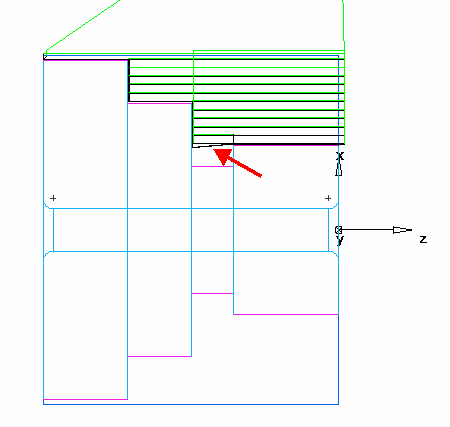

Beispiel für die Option Alle Hinterschnitte entfernen
Im folgenden Beispiel hat das Werkzeug, das das Drehfeature schneidet, damit begonnen, sich in das Nut-Feature zu senken. Sie können dies in der Mittelliniensimulation im markierten Bereich anzeigen:

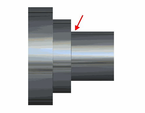

Sie können auch sehen, dass dies in der 3D-Simulation passiert:

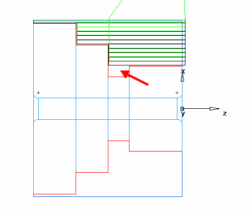

Um diese Situation zu vermeiden, wählen Sie Alle Hinterschnitte entfernen.

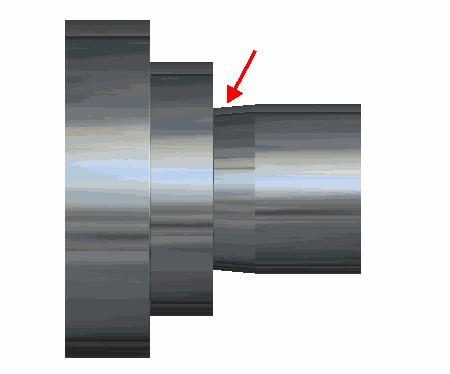

Wenn diese Option aktiviert ist, senkt sich das Werkzeug nicht in die Nut, wie Sie in den Simulationsansichten desselben Beispiel-Bauteils sehen können.
Mittelliniensimulation:
3D-Simulation:
