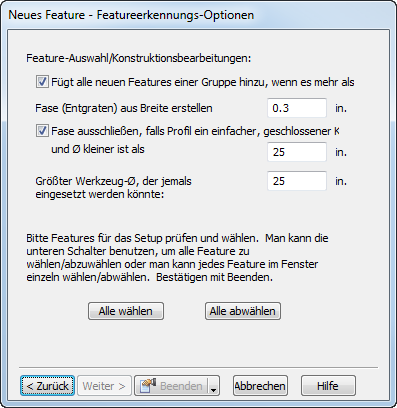

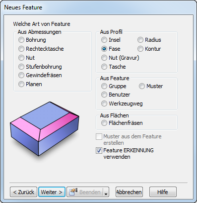

So erstellen Sie automatische Fasen
Hier können Sie die Breite der Fasen und andere Optionen eingeben. Die Fasen werden im Modell hervorgehoben, z. B.:
Die Fasen werden erstellt und im Feature-Baum angezeigt.
