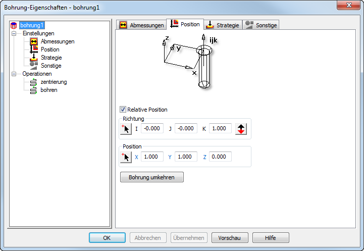

Registerkarte Position (Bohrung)
Mit der Registerkarte Position im Dialogfeld Bohrung-Eigenschaften können Sie die Position einer 5-Achs-Bohrung bearbeiten.
Relative Position — Dies stellt die XYZ-Koordinaten relativ zum BKS (oder Setup-Ursprung) ein. Wenn dies deaktiviert ist, sind die Koordinaten relativ zum globalen Koordinatensystem.
Richtung – Geben Sie die Abmessungen des Richtungsvektors ein, um die Richtung der Bohrung anzugeben, oder klicken Sie auf Auswählen , und wählen Sie zwei Punkte im Grafikfenster, um die Richtung zu ändern.
Position: Geben Sie die Koordinaten der Oberseite der Bohrung ein, oder klicken Sie auf Position wählen , und wählen Sie einen Punkt im Grafikfenster aus.
Richtung umkehren – Wenn eine 5-Achs-Bohrung in die falsche Richtung erstellt wurde, klicken Sie auf diese Schaltfläche, um diese umzukehren.
