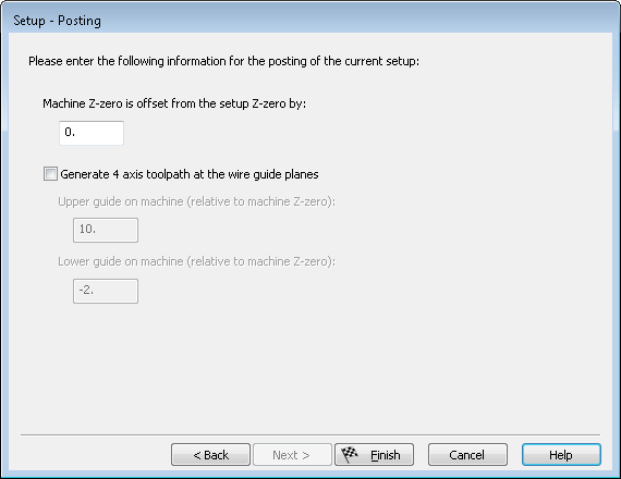

Maschinen Z-Null-Versatz zum Setup Z-Null – Dies versetzt den für <ARM-POS> reservierten Begriff in Z-Richtung.
4-Achsen Werkzeugweg auf Führungsebenen erstellen:
Vorgabemäßig gibt FeatureCAM die oberen und unteren Werkzeugwege auf derselben Ebene aus, wie im Feature programmiert. Wenn zum Beispiel das Feature auf Z0 liegt und eine Tiefe von 1 besitzt, dann ist der obere Werkzeugweg auf Z0 und der untere auf Z-1.
Einige Maschinen benötigen die Ausgabe auf den Z-Ebenen der oberen und unteren Führungskurven. Deshalb muss FeatureCAM die Werkzeugwege nach außen projizieren, auf die Position der Führungskurven. Wenn zum Beispiel die Führungskurven auf Z-2 und Z10 liegen, müssen wir den oberen Werkzeugweg auf Z10 und den unteren Werkzeugweg auf Z-2 projizieren.
Für diese Maschinen wählen Sie die Option4-Achsen Werkzeugweg auf Führungsebenen erstellen und geben Sie die Z-Ebenen für die obere Führungsebene und untere Führungsebene ein.
In der folgenden Abbildung ist der ursprüngliche untere Werkzeugweg und der Werkzeugweg auf der Führungsdraht-Ebene.
