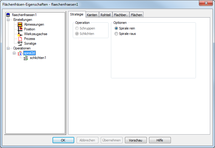

Registerkarte Strategie (2D-Spiral-Schlichten)
Spirale innen - Wählen Sie diese Option, um spiralförmig von der Ecke zum Zentrum zu arbeiten.
Spirale außerhalb - Wählen Sie diese Option, um spiralförmig vom Zentrum aus zu arbeiten.
Halter-Kollisionsfreischnitt — Kappt den Werkzeugweg an der Position, an der der Halter oder der Schaft mit der Bauteiloberfläche, Prüffläche oder dem unbearbeiteten Rohteil kollidieren. Begrenzt den Werkzeugweg an der Position, an der Halter oder der Schaft mit der Bauteiloberfläche, Prüffläche oder dem unbearbeiteten Bauteil kollidieren. Ist diese Option ausgewählt, werden die Attribute Halterabstand und Schaftabstand auf der Fräsen-Registerkarte für die Operation angezeigt.
